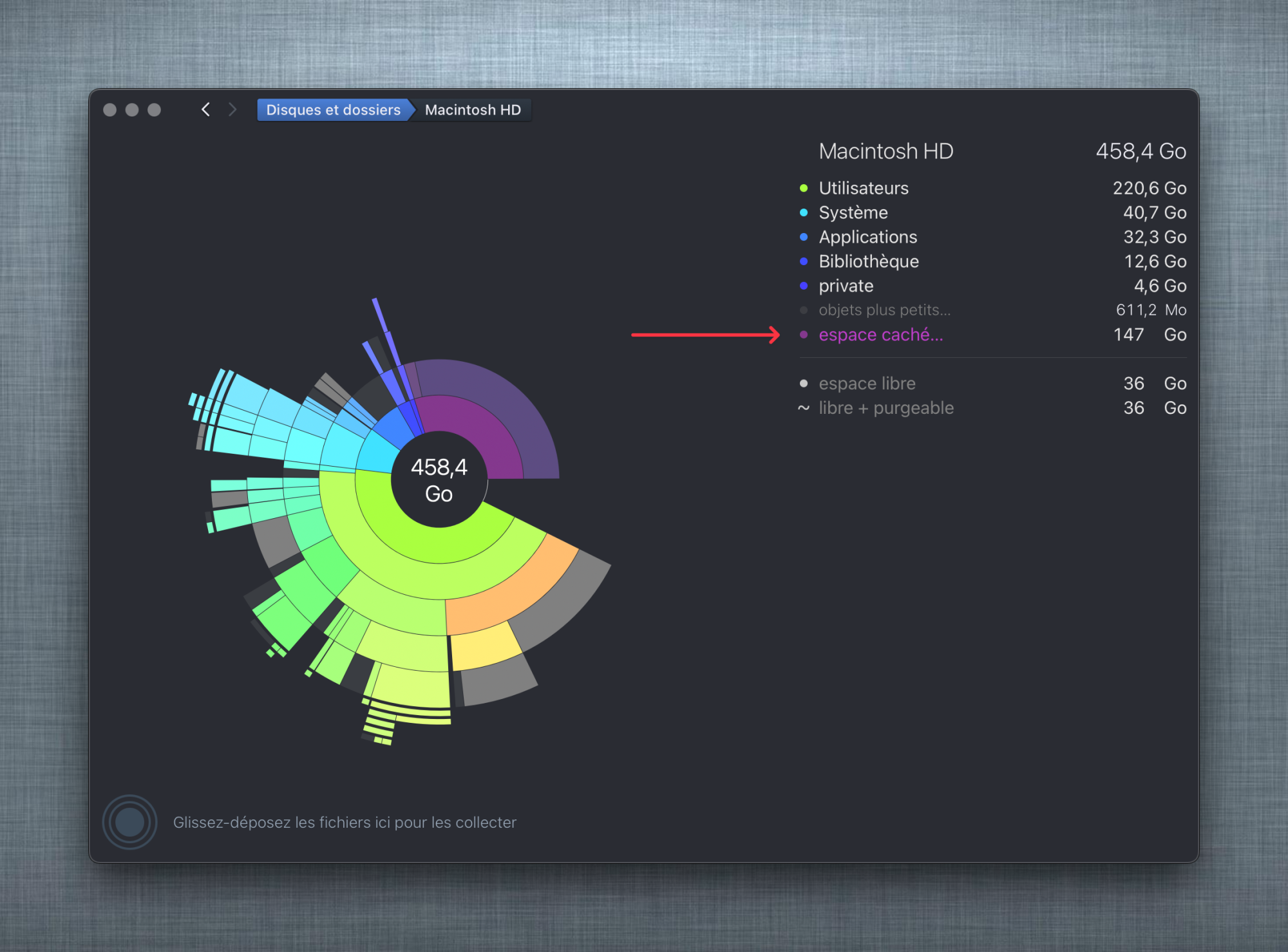

I realized tonight by chance that I didn't have much space left on my MBP M1 (512go).
I checked with my favorite utility to check how files are taking space on my system (Daisy Disk) and I realize with horror that I have >140GB used (for nothing in my opinion).
I get this:

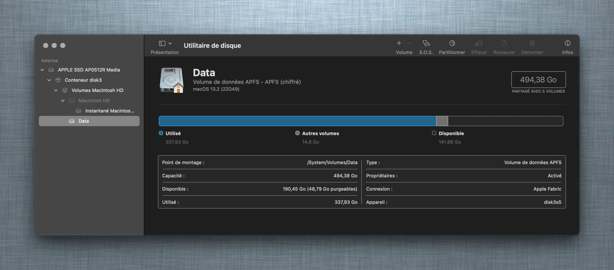

With MacOS Disk tool I get this :
I tried the classic stuff:
- go to safe mode and do a disk scan
- delete Time Machine snapshots
- I even ran the OnyX script
script, all without success.
For those who know, I also took a look with OmniDiskSweeper.
I don't know if it's normal but it doesn't count the same disk space as MacOS
So, I have no idea where this space is coming from and I'm wondering if it's not a joke of iCloud that takes on the hard disk ...
If you have an idea to diagnose, or hypothesis to share, I'll be glad to read them.
I'll be happy to read them. Thank you.
Here is what I just get from MacOS Disk utility tool :
Exécution de S.O.S. sur « Data » (disk3s5)
Cet ordinateur ne répondra plus si vous vérifiez le volume de démarrage.
Vérification du système de fichiers.
Impossible de démonter le volume.
Mode en direct actif.
Exécution de fsck_apfs -n -l -x /dev/rdisk3s5
Vérification du superbloc du conteneur.
Vérification du point de contrôle avec l’identifiant de transaction 4749159.
Vérification du gestionnaire d’espace.
Vérification des arborescences de files d’attente vides du gestionnaire d’espace.
Vérification de la table d’objets.
Vérification des structures de clés de chiffrement.
Vérification du volume /dev/rdisk3s5.
Vérification du superbloc du volume APFS.
Le volume Data a été formaté par newfs_apfs (1933.41.2) et la dernière modification a été effectuée par apfs_kext (2142.81.1).
Vérification de l’arborescence des métadonnées de l’instantané.
Vérification des métadonnées de l’instantané.
Vérification de l’instantané 1 sur 3 (com.synology.activebackup.KMC0jjff)
error: doc-id tree: record exists for doc-id 9159, file-id 7662398 but no inode references this doc-id
warning: snapshot fsroot / file key rolling / doc-id tree corruptions are not repaired; they'll go away once the snapshot is deleted
error: doc-id tree: record exists for doc-id 9177, file-id 8417842 but no inode references this doc-id
error: doc-id tree: record exists for doc-id 9193, file-id 9287550 but no inode references this doc-id
error: doc-id tree: record exists for doc-id 9256, file-id 10217305 but no inode references this doc-id
error: doc-id tree: record exists for doc-id 9274, file-id 10285317 but no inode references this doc-id
error: doc-id tree: record exists for doc-id 9335, file-id 11018378 but no inode references this doc-id
error: doc-id tree: record exists for doc-id 9442, file-id 11711912 but no inode references this doc-id
error: doc-id tree: record exists for doc-id 9489, file-id 11931645 but no inode references this doc-id
error: doc-id tree: record exists for doc-id 12382, file-id 14899394 but no inode references this doc-id
error: doc-id tree: record exists for doc-id 12668, file-id 16127742 but no inode references this doc-id
error: doc-id tree: record exists for doc-id 12671, file-id 16323046 but no inode references this doc-id
error: doc-id tree: record exists for doc-id 14562, file-id 18161869 but no inode references this doc-id
error: doc-id tree: record exists for doc-id 15203, file-id 22864670 but no inode references this doc-id
error: doc-id tree: record exists for doc-id 15704, file-id 25488642 but no inode references this doc-id
error: doc-id tree: record exists for doc-id 15760, file-id 25704647 but no inode references this doc-id
error: doc-id tree: record exists for doc-id 22109, file-id 35739722 but no inode references this doc-id
error: doc-id tree: record exists for doc-id 78139, file-id 40054101 but no inode references this doc-id
error: doc-id tree: record exists for doc-id 78143, file-id 40130492 but no inode references this doc-id
error: doc-id tree: record exists for doc-id 87530, file-id 40830591 but no inode references this doc-id
error: doc-id tree: record exists for doc-id 87733, file-id 41554778 but no inode references this doc-id
error: doc-id tree: record exists for doc-id 145933, file-id 44953418 but no inode references this doc-id
error: doc-id tree: record exists for doc-id 145936, file-id 44969960 but no inode references this doc-id
error: doc-id tree: record exists for doc-id 150876, file-id 48508904 but no inode references this doc-id
error: doc-id tree: record exists for doc-id 151344, file-id 52020292 but no inode references this doc-id
error: doc-id tree: record exists for doc-id 151382, file-id 52263252 but no inode references this doc-id
error: doc-id tree: record exists for doc-id 151384, file-id 52263307 but no inode references this doc-id
error: doc-id tree: record exists for doc-id 151437, file-id 52484697 but no inode references this doc-id
error: doc-id tree: record exists for doc-id 154511, file-id 54008209 but no inode references this doc-id
error: doc-id tree: record exists for doc-id 155143, file-id 57540514 but no inode references this doc-id
error: doc-id tree: record exists for doc-id 162031, file-id 59801372 but no inode references this doc-id
error: doc-id tree: record exists for doc-id 162146, file-id 60567954 but no inode references this doc-id
error: doc-id tree: record exists for doc-id 162170, file-id 60991922 but no inode references this doc-id
error: doc-id tree: record exists for doc-id 162212, file-id 61194269 but no inode references this doc-id
Vérification de l’instantané 2 sur 3 (com.synology.activebackup.7AGd4fnq)
Vérification de l’instantané 3 sur 3 (com.apple.TimeMachine.2023-02-05-192029.local)

Le volume /dev/rdisk3s5 s’avère être endommagé et doit être réparé.
Vérification de l’espace alloué.
Les réparations différées sont en cours d’exécution.
Le volume /dev/rdisk3s5 semble être en bon état.
Le code de sortie de la vérification du système de fichiers est 0.
Rétablissement de l’état original : monté.
L’opération a été effectuée.
I translated the end of the log for here (as my OS is in French)
The volume /dev/rdisk3s5 turns out to be damaged and needs to be repaired.
Checking the allocated space.
Deferred repairs are running.
The /dev/rdisk3s5 volume appears to be in good condition.
The output code of the file system check is 0.
Restoration of the original state: mounted.
I never saw before message telling that "Deferred repairs are running". Does it mean it works in background ?
This is one of the snapshots that seems to be the cause of the problem.
So I listed them:
% tmutil listlocalsnapshots /
Snapshots for disk /:
I was only able to delete the Time Machine on, not the others that are created and used by Synology Active Backup. That's maybe possible to manually delete them but not with then regular commands (the TM ones)
As I couldn't find the command to delete these snapshots, I thought that uninstalling Synology Active Backup would take its snapshots with it ... that have run its own script and it worked!
The uninstall process is very simple and detailed here : https://kb.synology.com/en-uk/DSM/tutorial/How_to_install_ABB_agent_on_Mac
I just got my 150GB back :)
