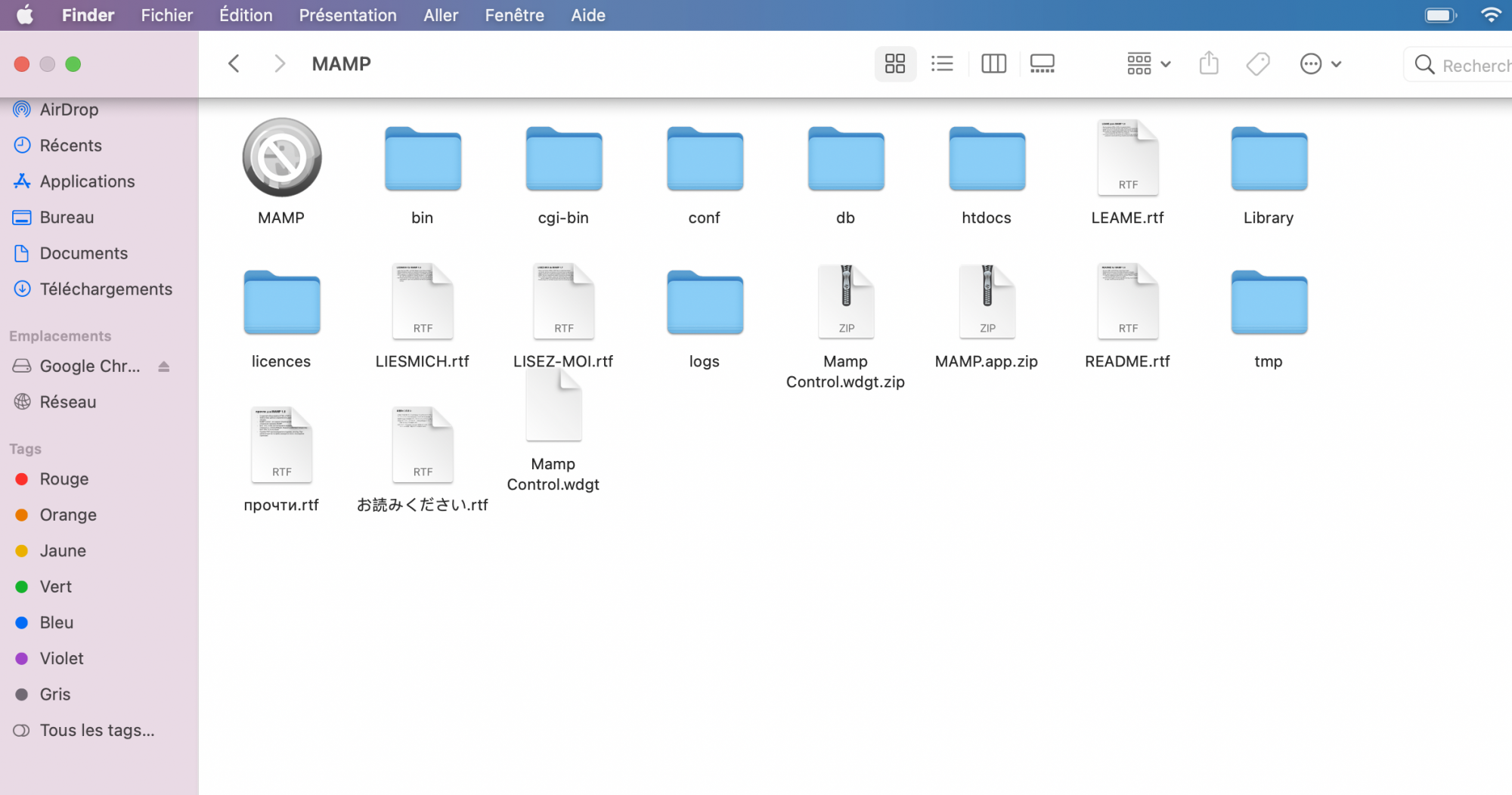

Comment tu as pu utiliser mamp sur un macbook pro m1?
Moi ça m'affiche ça

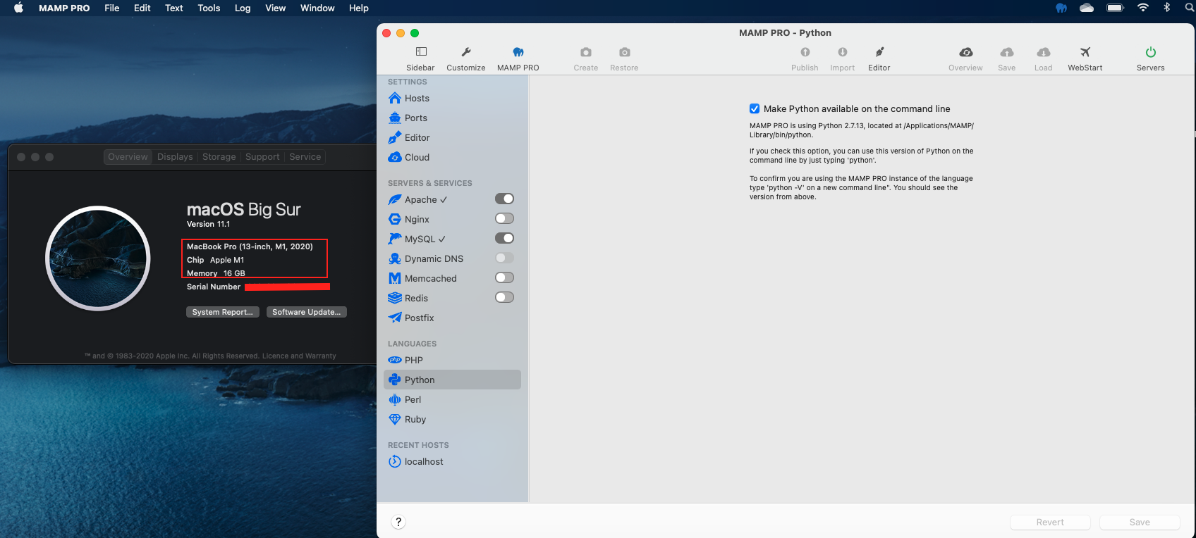

Mamp Pro v. 5.7 is running fine on my new M1 Mac. I migrated from my old Intel Mac. Initially MySQL started up, but not Apache. Nothing in the log. Turned out I needed to regenerate self-signed SSL certificates. Once I did that the problem resolved.

Bonjour
quelqu'un peut m'aider à comment enlever le blocage du logo mamp en haut à gauche sur le screen shot s'il vous plaît ?
