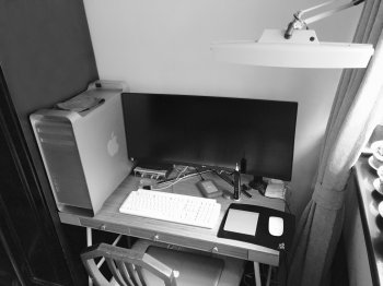

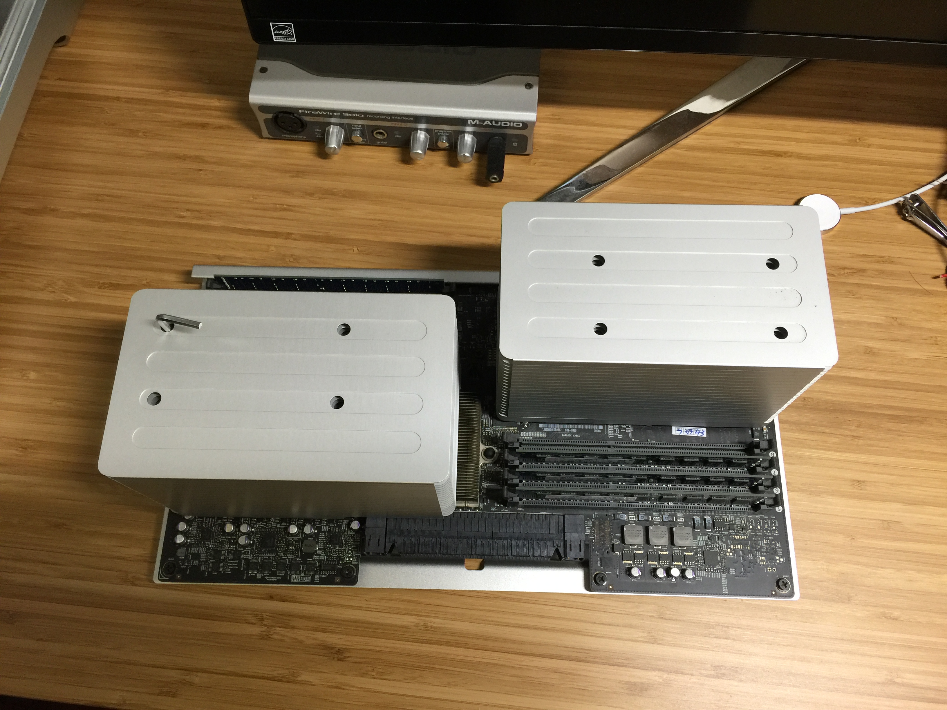

这是我的工作台环境,搭配一台 LG 34UC97 显示器

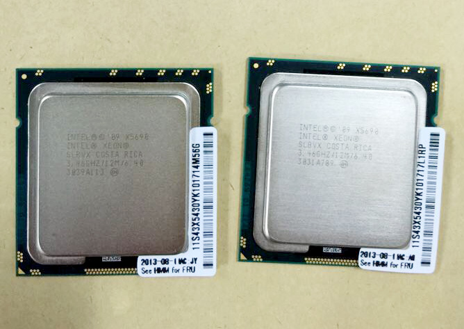

今天刚刚收到的 X5690 CPU

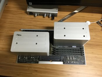

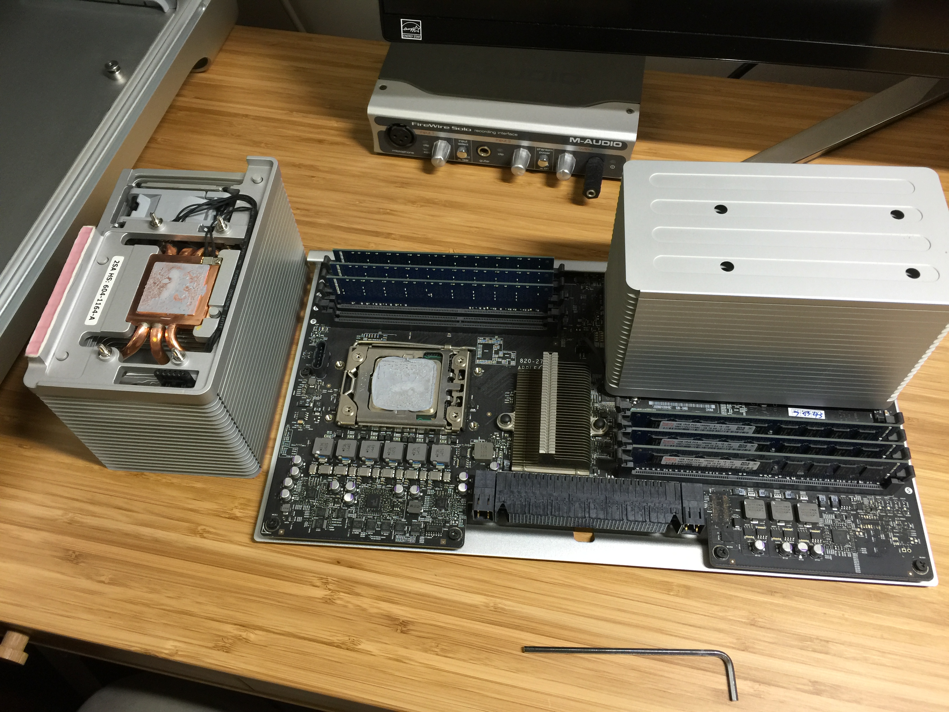

好,升级开始,拿出 CPU 主板

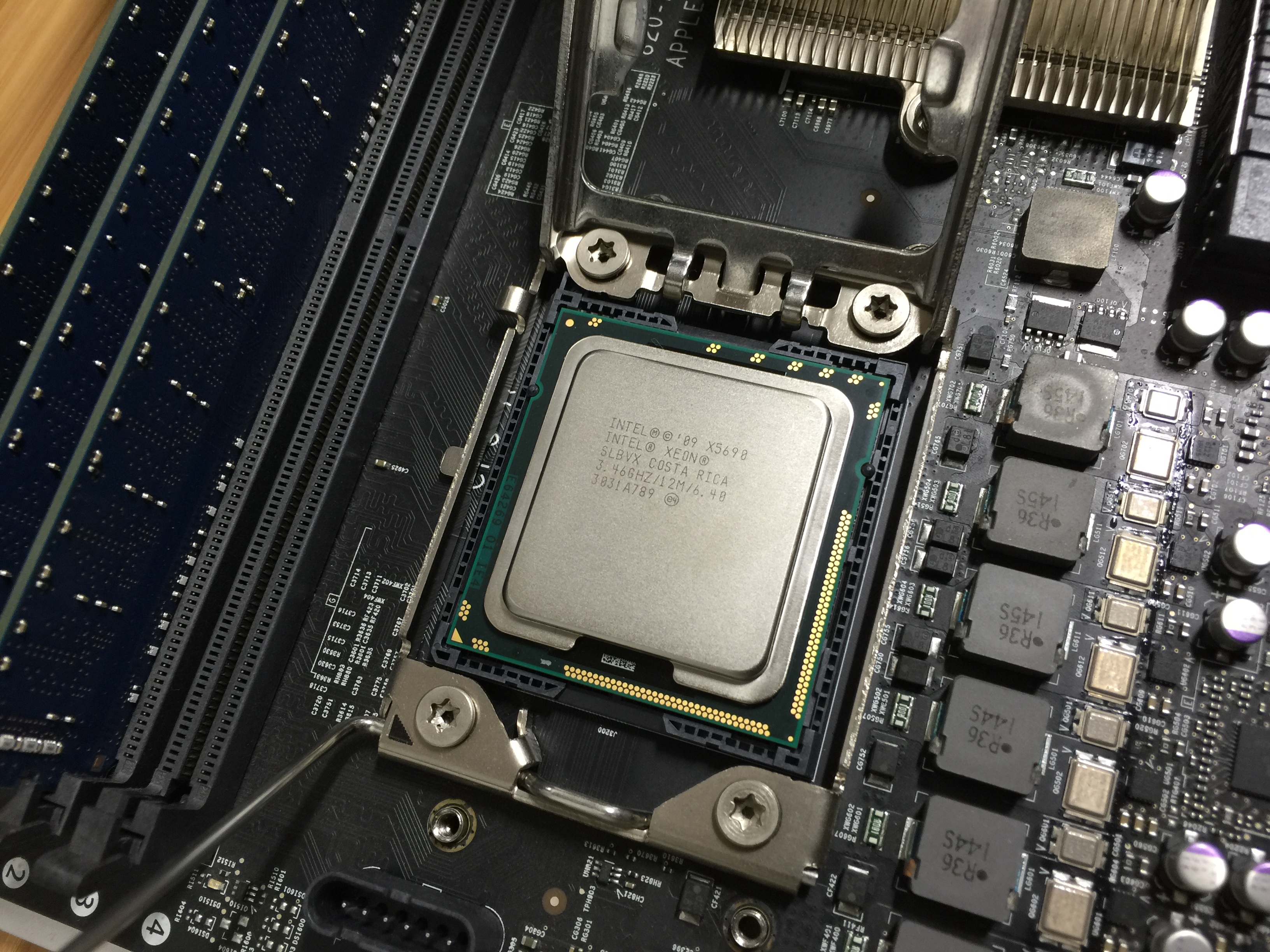

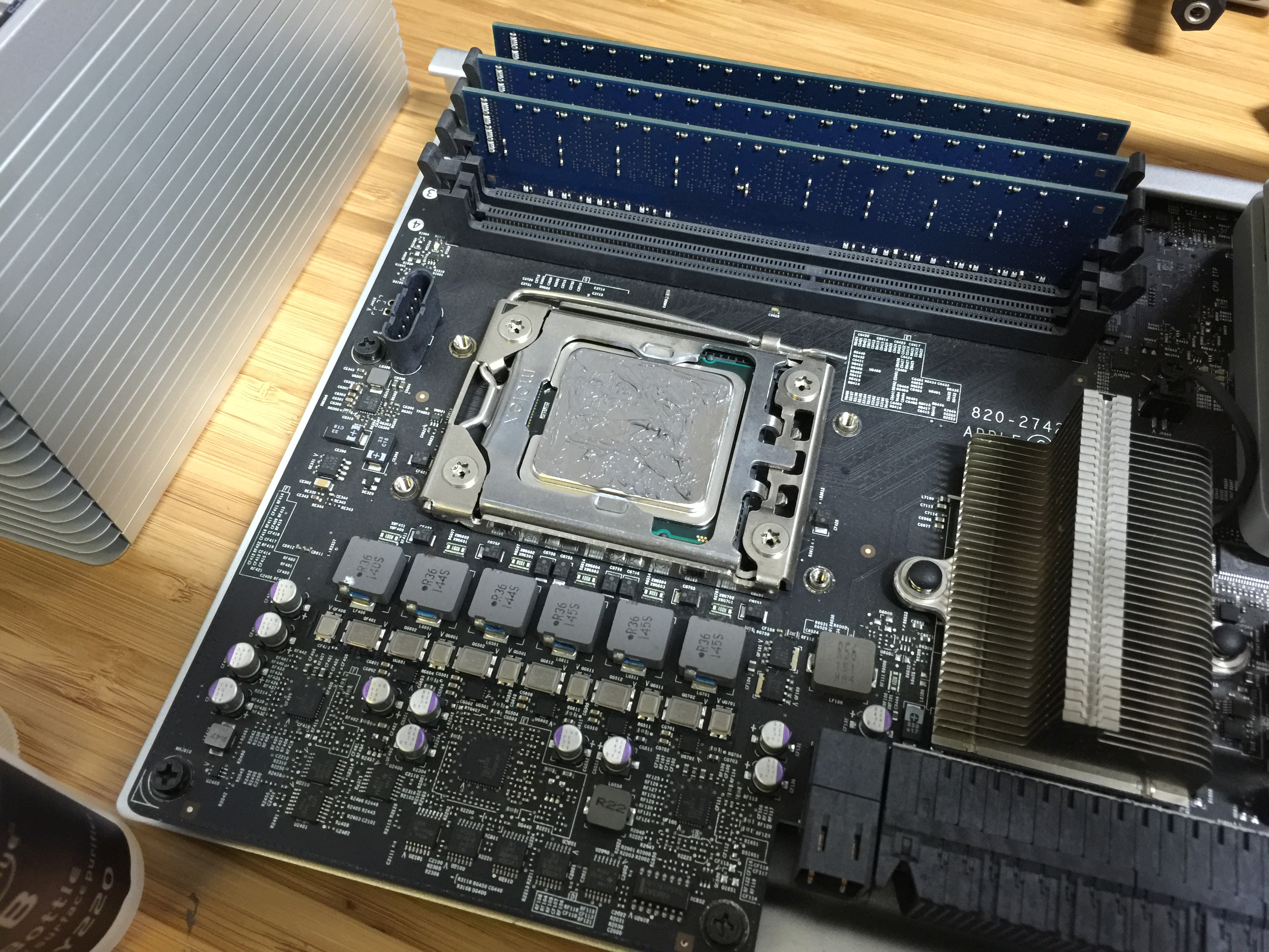

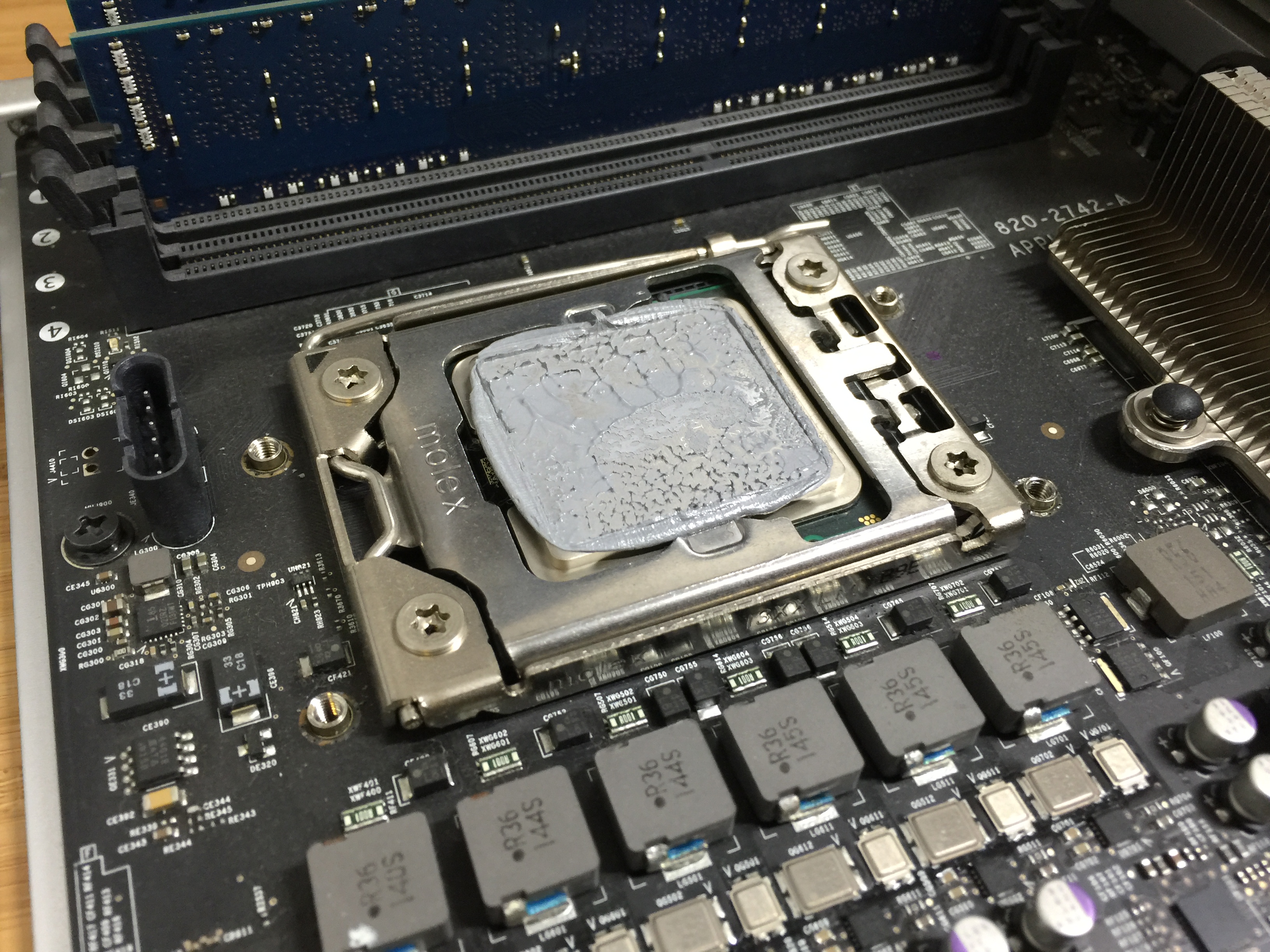

拧开螺丝,取下散热器,使用清洁套装把散热硅脂清理干净,拿下旧的 CPU

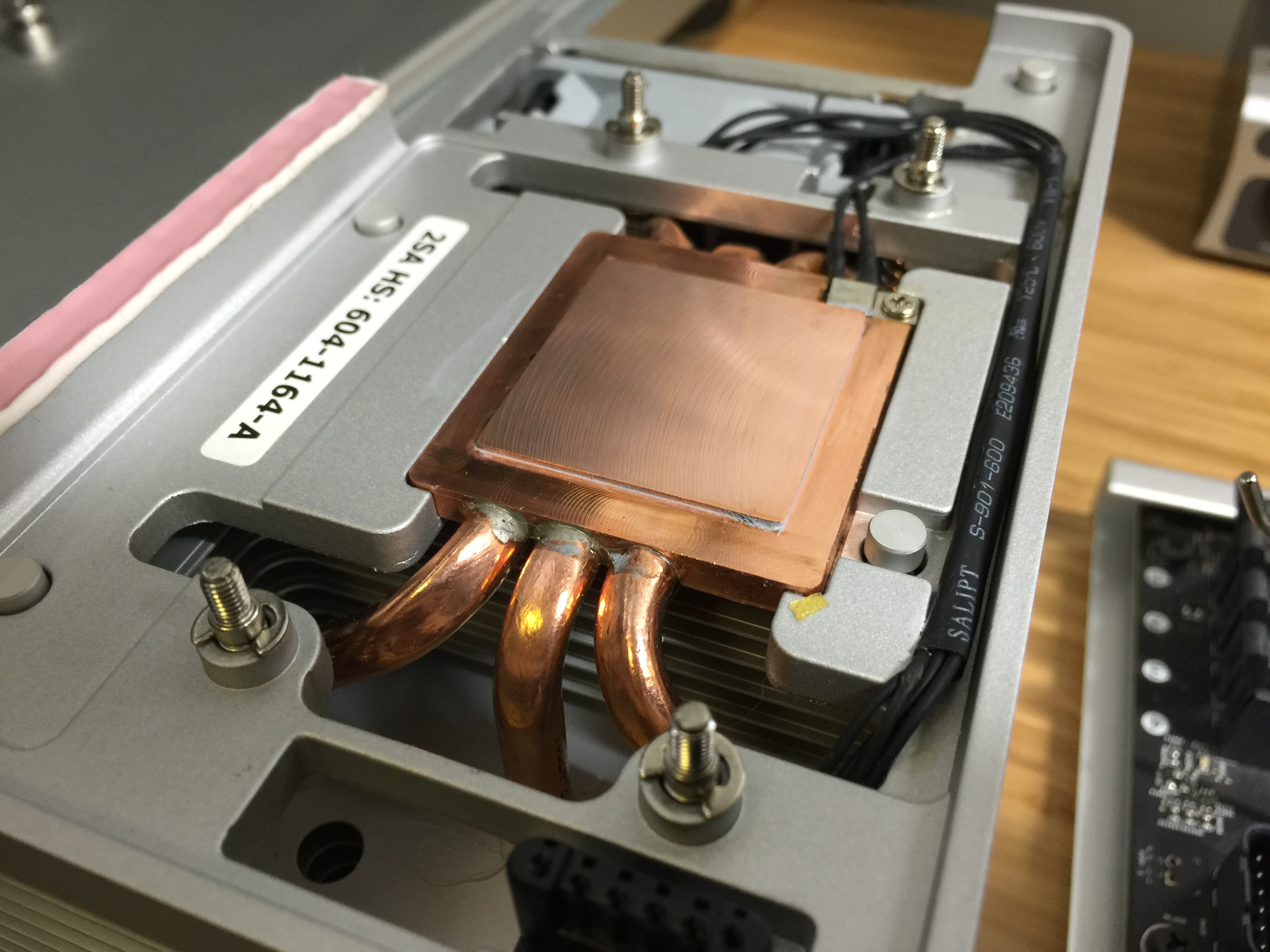

散热器也清理干净
换上 X5690 CPU!
涂上Arctic Silver 5
然后重新安装散热器,一切都很顺利,2010款 Mac Pro 没有2009款那么麻烦,不需要加2mm 垫片,也不需要解决垫高厚的散热问题,更不用担心损坏主板,我觉得非常好!
好了,顺利安装完成,散热器螺丝拧紧后,把主板放回机箱内,这一刻很激动,我知道不会有什么问题,因为安装一切都非常顺利,除非 CPU 是坏的,否则,我相信这次升级不会出现任何以外,果然,听到了熟悉的开机声音。到此,升级过程结束。

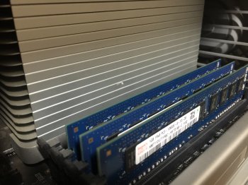

但是这里有一个小插曲,在拿出主板的时候,我不小心把散热器磕到了显示器的一角,结果竟然磕出了一个小坑,苹果的散热器的确导热非常快,但是同时也非常的薄!虽然不影响使用,但是很影响心情,大家请一定小心!
下面来看一下磕碰到的散热片:
仔细看,有一处小坑

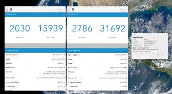

下面放一张升级前后,Geekbench3的测试成绩:
还是非常不错的,对吗?
补充一句:我订购的64G DDR3 1333 REG ECC 内存,还没有收到,所以这个成绩只是6G DDR 1333 ECC 的成绩,我相信升级内存后,分数还会有进一步提升。

This is my workbench environment, with a monitor LG 34UC97

Well, the upgrade starts out CPU motherboard
Loosen the screws, remove the radiator, using the cleaning kit to clean the thermal grease, won the old CPU
Also clean the radiator
