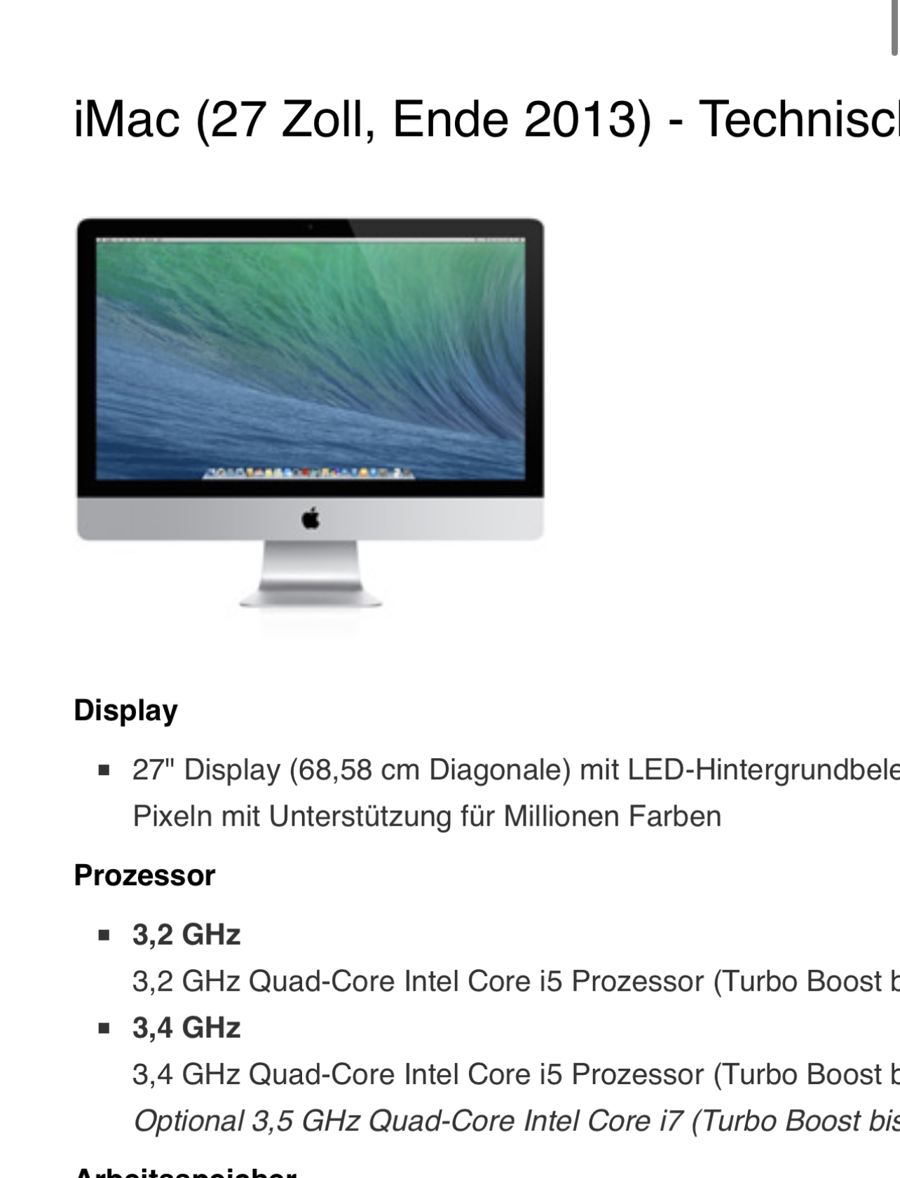

Modell iMac 2013 (siehe Foto)

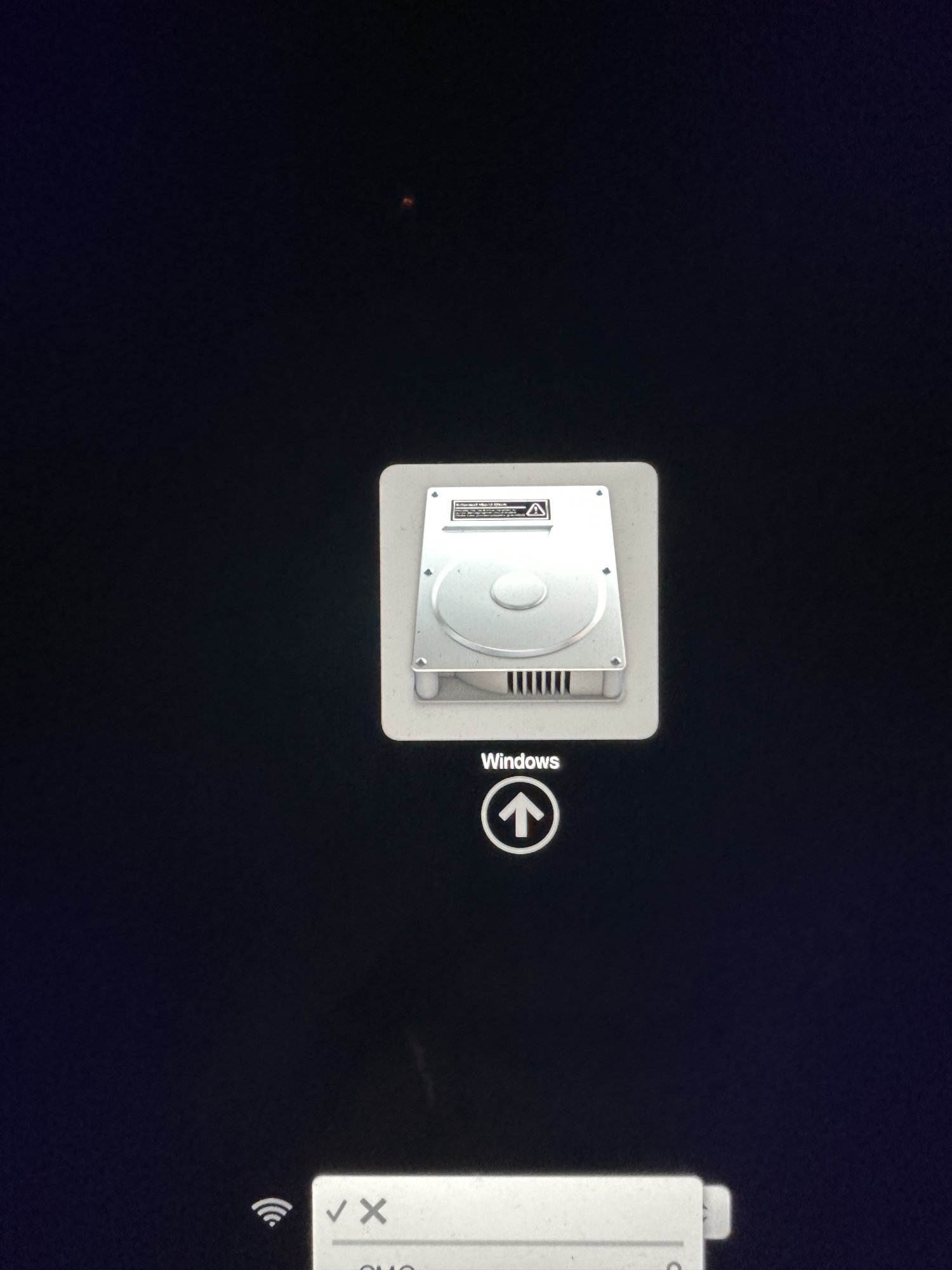

Starte ich mit ALT ist noch die Win Festplatte zu sehen.
