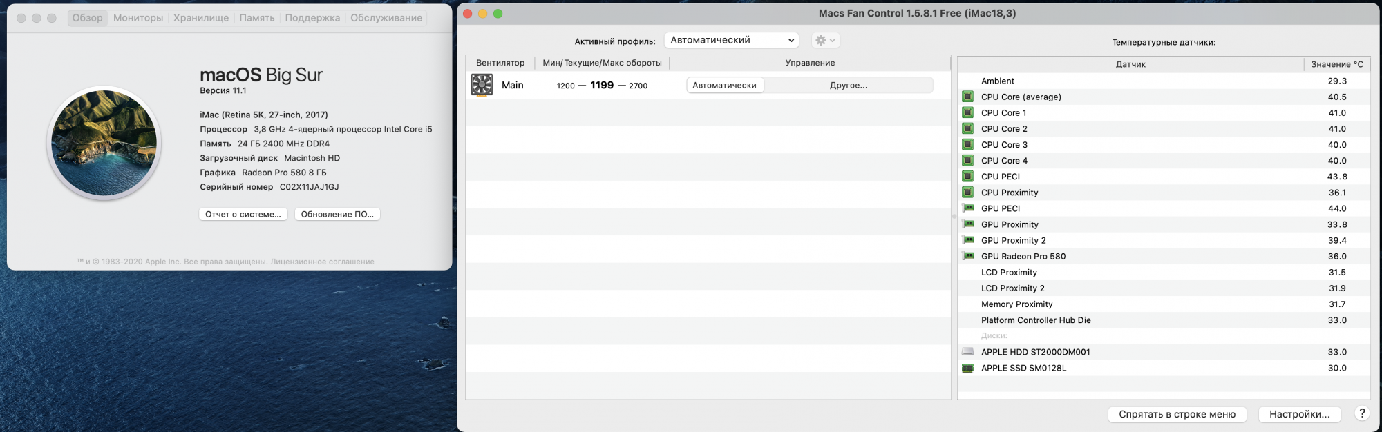

Я бы не был так категоричен по поводу пыли внутри. Это всегда и везде. Особенно прилипает к ребрам системы охлаждения. Вращение кулера почти всегда постоянное, и со временем он прилипает и не сдувается. Вы можете использовать приложение Fan contron или подобное для "продувки". Запускайте его на максимальной скорости не реже одного раза в шесть месяцев. Вылетит все, что накопилось.

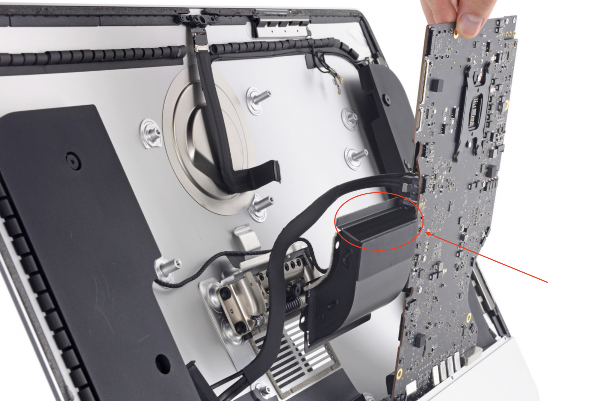

Больше всего меня беспокоит это место в системе охлаждения. Более мелкие ребра могут не пропускать более крупную пыль, и она будет ощущаться между воздушным потоком от вентилятора. Вентилятор дует, но не охлаждает.
