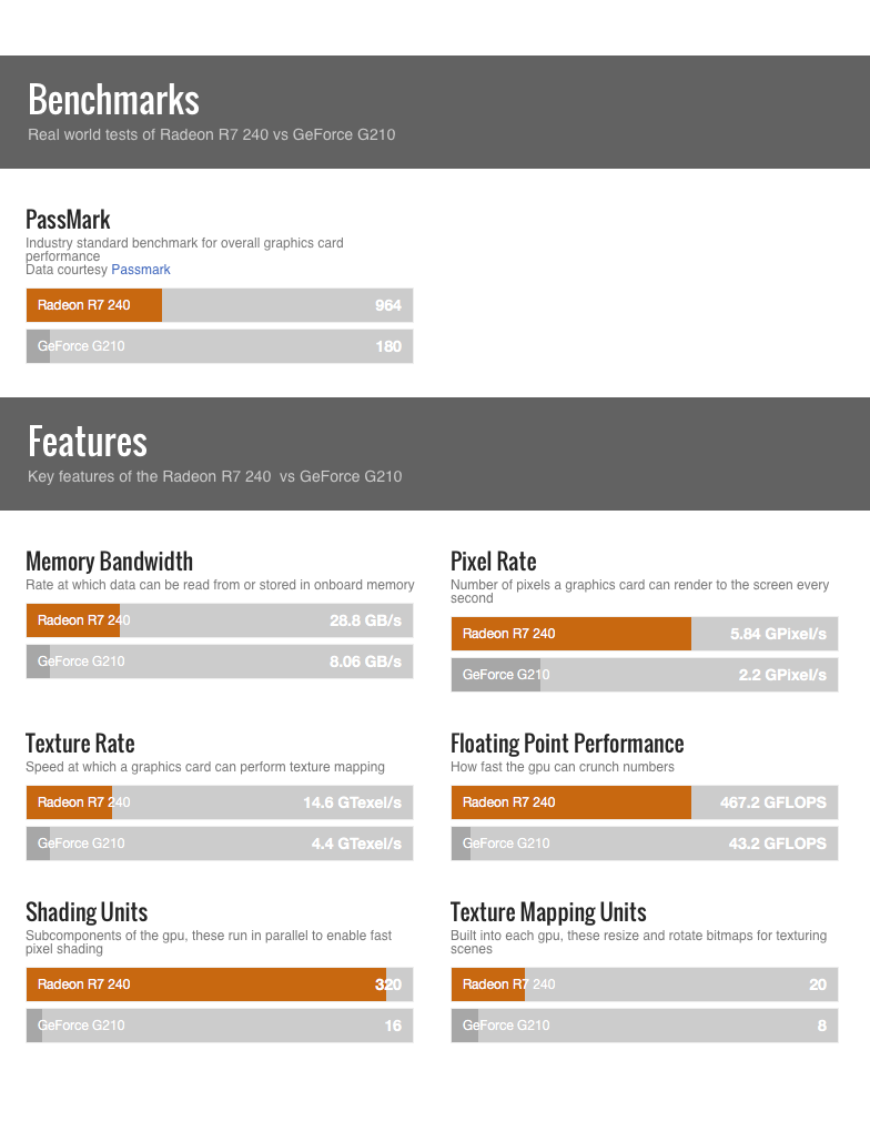

Anyone knows if this GRAPHIC CARD: Ati Radeon R7 240 2GB ddr3, works ok on MAC PRO 1.1 ? I have the GeForce 210 right now.
Thanks.

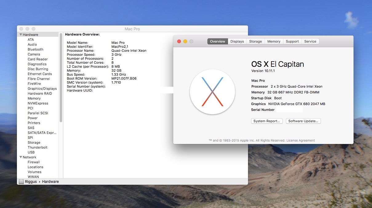

Bonjour à tous
Je viens à vous pour apprendre à instaler capitan sur le Mac Pro 2.1. Doit il faire de vous non USB de la same Façon Que Yosemite et simplement changer le Système d'exploitation Que vous Remercié à l'avance et félicitations à vous.
Salut! Ne te presse pas d'installer El Capitan sur MacPro 2.1, je viens de le faire et l'ordinateur plante toutes les 2 minutes. Je cherche une solution.
Hi, I have installed El Capitan on MacPro 2.1 on two different drives SSD and HD. Booting normally but computer reboot after 2-5 minutes. Same thing on SSD or HD. Any idea? Do it's my copy of El Capitan installer is "freaky" ?
