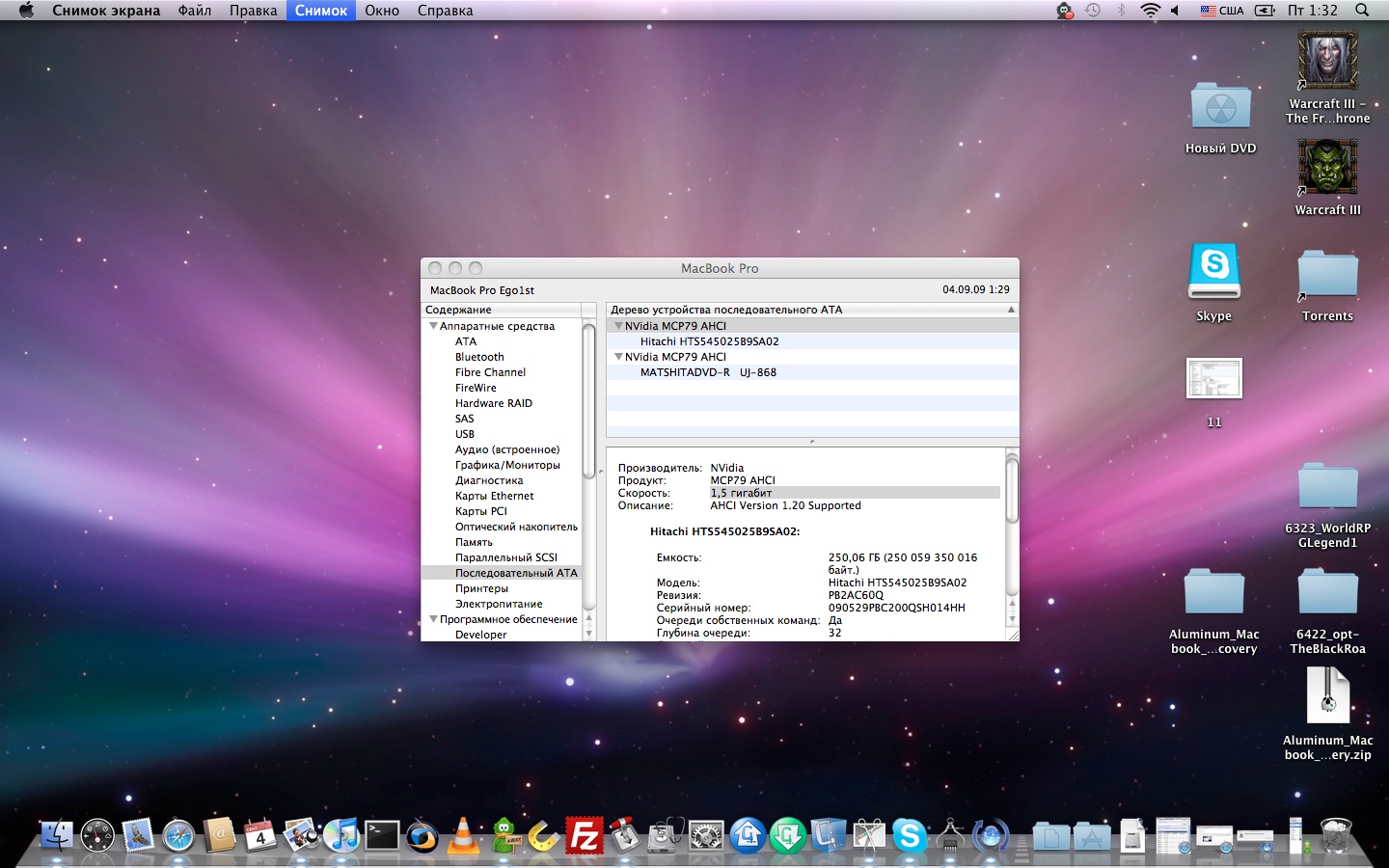

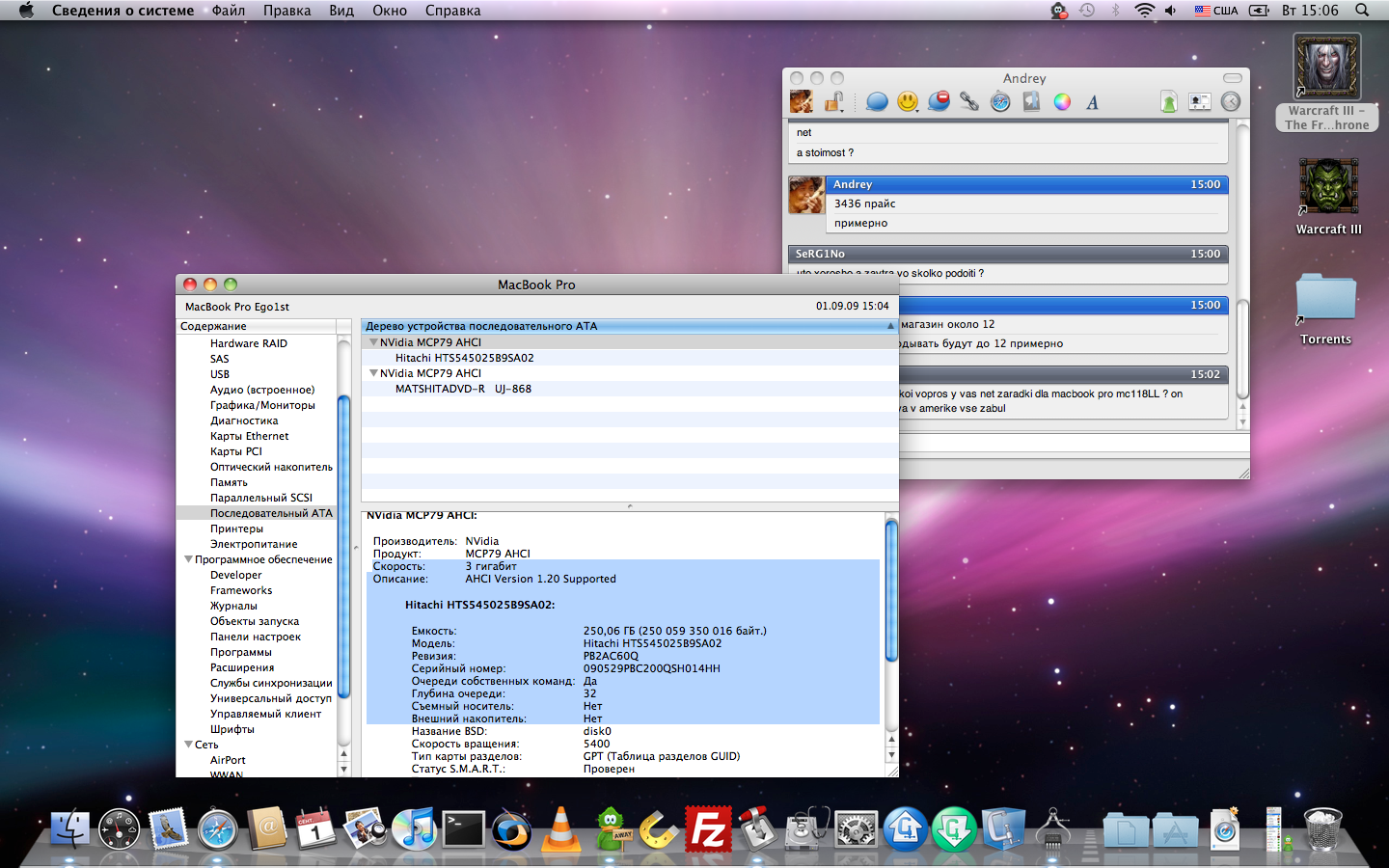

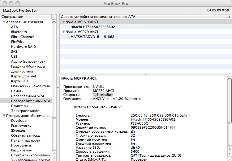

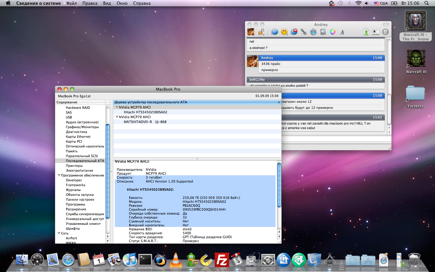

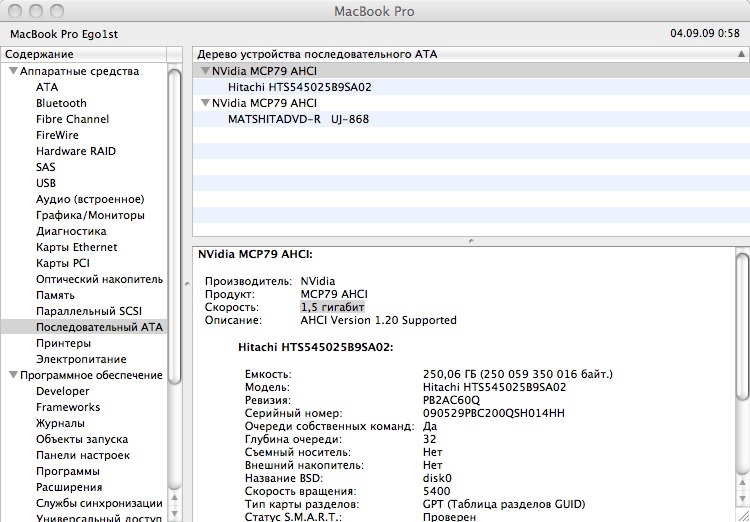

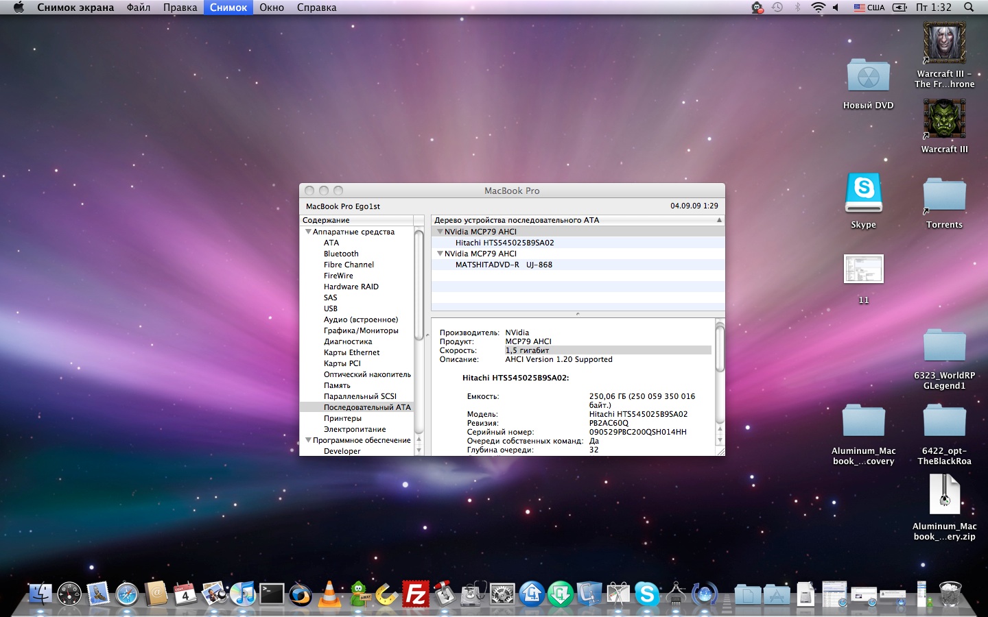

я русский все работает спасибо большое достаточно востановить образ на usb
its work !!!!
i dont speaking english translate google
1) востановить на usb
2) reboot notebook
3) нажать options выбрать usb
4) радоваться старой прошивке все происходит автоматом
5) поблагодарить РФ и человека что дал прошивку
translate google
Works
