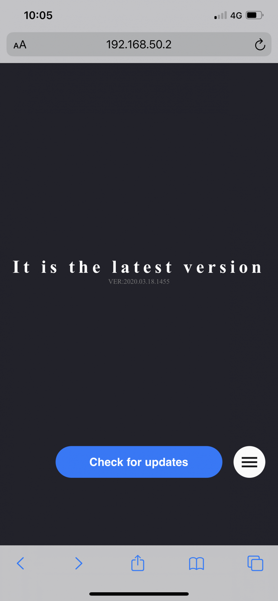

Mine is saying 3-18 firmware today after saying 6-6 yesterday.

Quale versione del software è? Nonostante ciò, si disconnette sempre dopo 1 minuto, qualsiasi applicazione che uso. Ora lo butto nella spazzatura!
